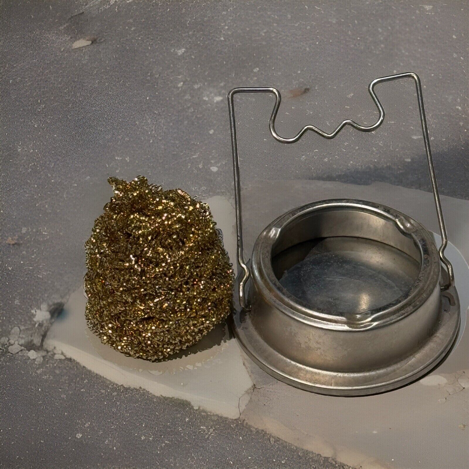

Ich habe mir so einen "Lötkolbenabstreifer" besorgt und füttere ihn ab und an mit einem neuen Edelstahlschwamm aus dem Küchenbedarf...
ich denke, es hat einen Grund, warum die Metallwolle original NICHT aus Edelstahl ist, sondern aus Messing.
Das ist weicher als Edelstahl, und kratzt die Verzinnung der Lötspitze nicht ab.
Das klingt einleuchtend; dann besorge ich für den nächsten Austausch mal Messingschwämme... 🙂
Ich habe noch nie diese Messing-Wolle benutzt, sondern meistens feuchte Schwämmchen.
Egal ob nasses oder trockenes Schwämmchen, Messingwolle, Zauberwasser oder Schlangenöl - wichtig ist, daß die Spitze immer gut mit frischem Lötzinn benetzt ist und silbern glänzt, dann korrodiert sie auch nicht. Ist zumindest meine persönliche Erfahrung. Im Notfall hat es bei mir auch Zeitungspapier getan, hauptsache, das überschüssige Lötzinn blieb dran hängen.
